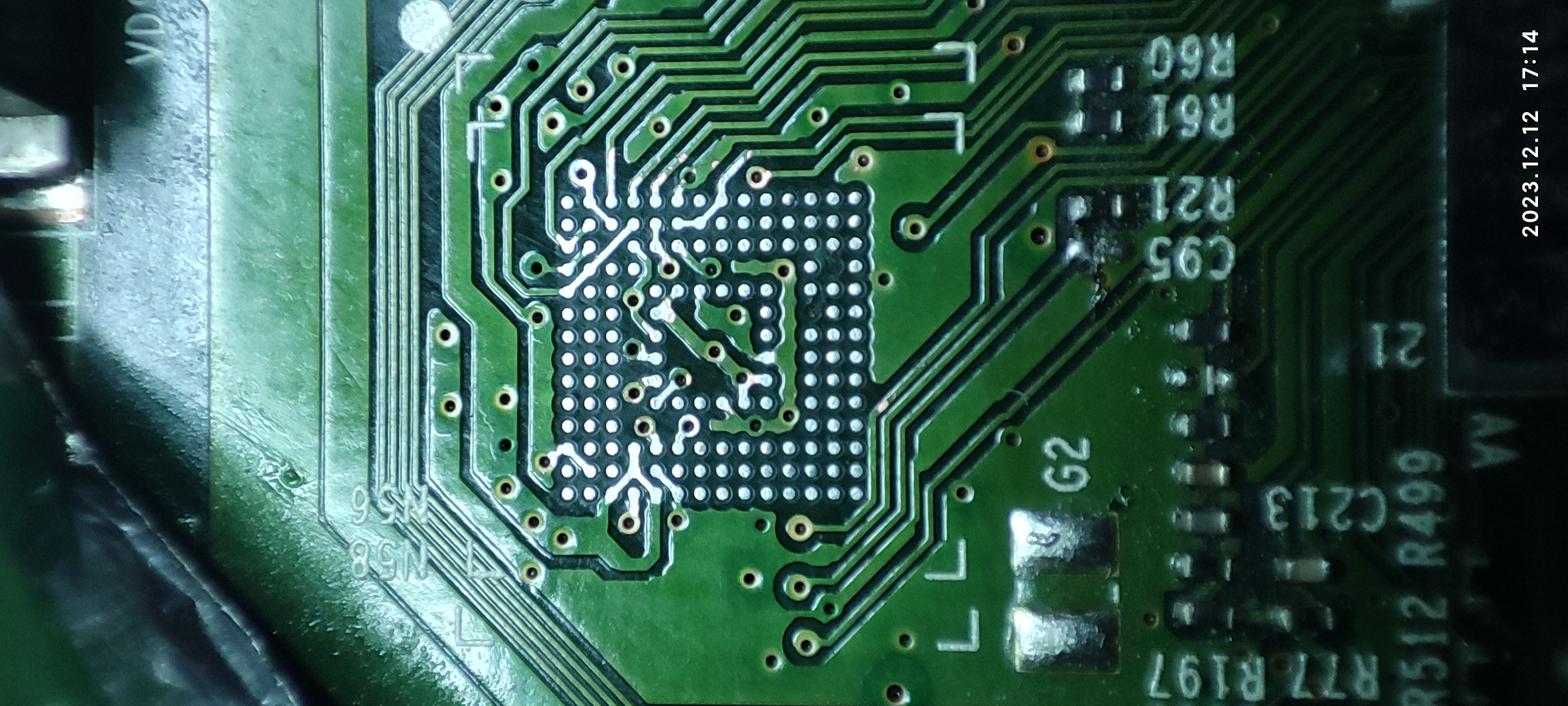

各位老师请教电视型号和板号都一样 只是生产批次不一样,它们的引导程序通用吗?还有问题是刷了引导程序,用这个以前的强刷包能开机吗?我修了一台海信hz32e35a通电亮绿灯不开机,打印信息只有5行,打算用三星8g颗粒代换原机4g,没有原机备份,但是有同海信电视型号和板号的备份,头一次搞扩容,还请各位老师麻烦

 楼主| 发表于 2023-12-13 10:47:36 | 显示全部楼层
用吸锡带拖了一遍油墨拖掉了,还能用吗?
看这个问题不大,应该没问题,记住用吸锡带拖的时候 多抹点焊油,吸锡带一定用质量好的  详情 回复 发表于 2023-12-13 22:52

发表于 2023-12-13 22:52:07 | 显示全部楼层
runzhi 发表于 2023-12-13 10:47
用吸锡带拖了一遍油墨拖掉了,还能用吗?
31544
发表于 2023-12-13 22:53:22 | 显示全部楼层
这款机芯写入别的机器备份的话 需要量产数据的,用8G EMMC需要写入专用的8G扩容数据才行,要不系统还是识别4G

 楼主| 发表于 2023-12-13 23:26:54 | 显示全部楼层
谢谢管理回复,昨天已经拍了绿油,等绿油到货抹一下,这不处理怕焊坏了
