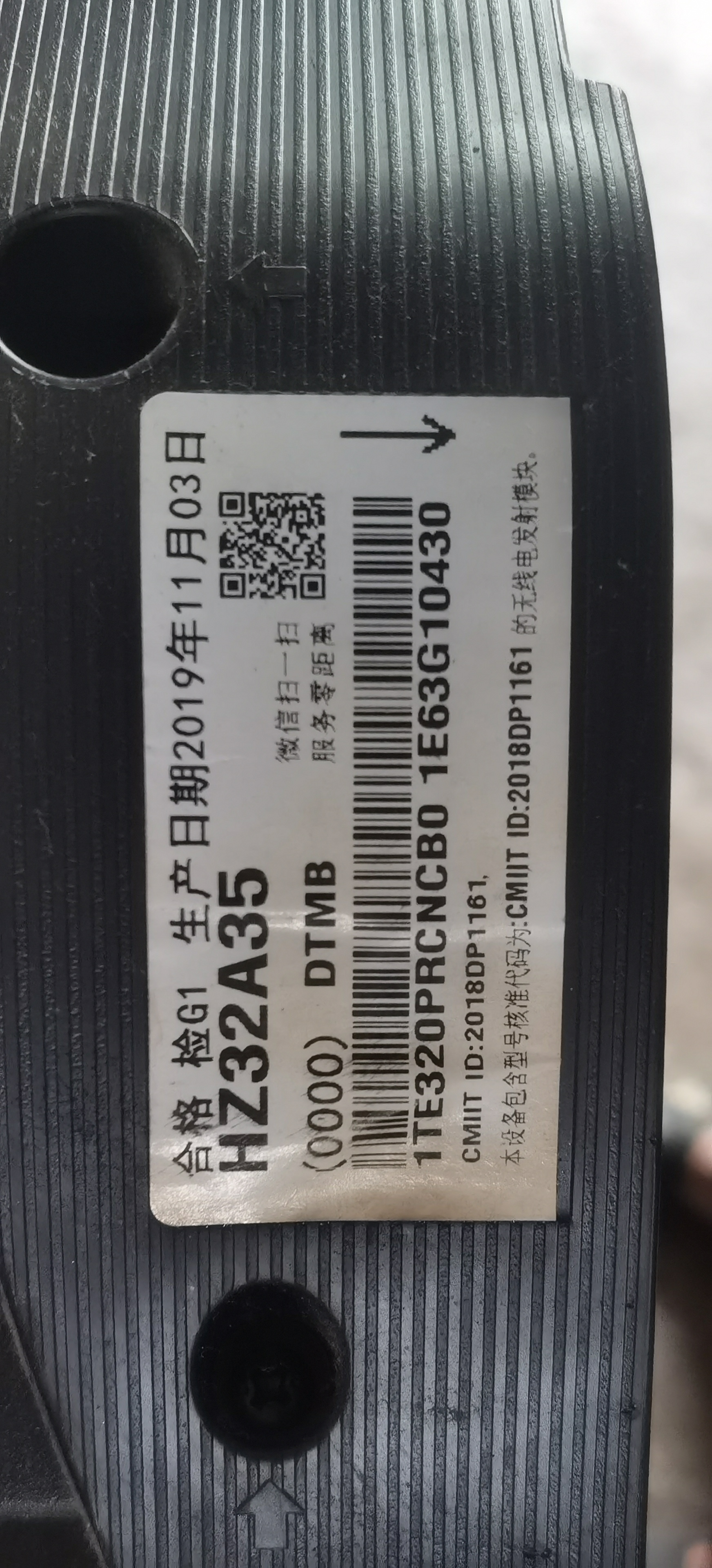

用32G的吧,这款型号64G不稳定https://www.emmc.wang/thread-37-1-1.html
海信HZ32A35{0000}固件版本号 HZ32E35A_V1011.00.01A.J0319 是一样的吗?  详情 回复 发表于 2025-5-28 21:43
固件是一样的吧  详情 回复 发表于 2025-5-28 21:37

 楼主| 发表于 2025-5-28 21:37:14 | 显示全部楼层
固件是一样的吧

 楼主| 发表于 2025-5-28 21:43:33 | 显示全部楼层

发表于 2025-5-28 22:05:49 | 显示全部楼层
不一样 请对应版本升级,要不会升死机
板主,芯片买三星的还是买我的电视这个闪存芯片的型号是SKhynix H26M31001HPR,,买三星 gba153 球的是不是兼容更好,  详情 回复 发表于 2025-10-24 15:41
