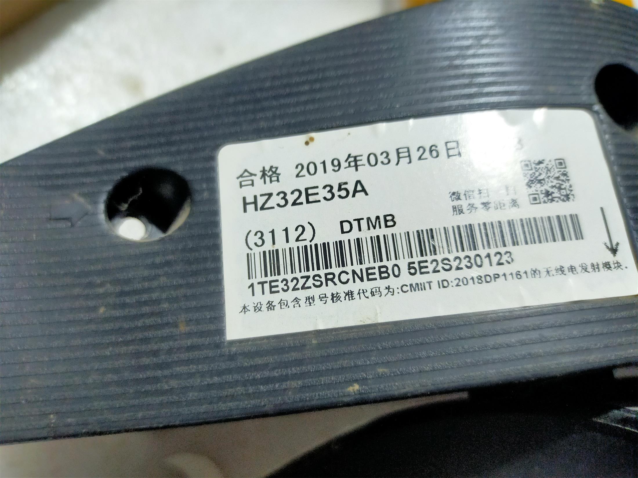

你好版主,请教个问题,海信HZ32E35A(3112)死机,更换H26M41204emmc后刷机正常使用一星期后,为了扩容购买的本站附件,升级后死机,蓝灯亮无法开机,什么问题,升级时进度条也跑完了,自动重启后卡死在海信LOGO界面,半个小时无反应,断电重启后机器蓝灯亮不开机。

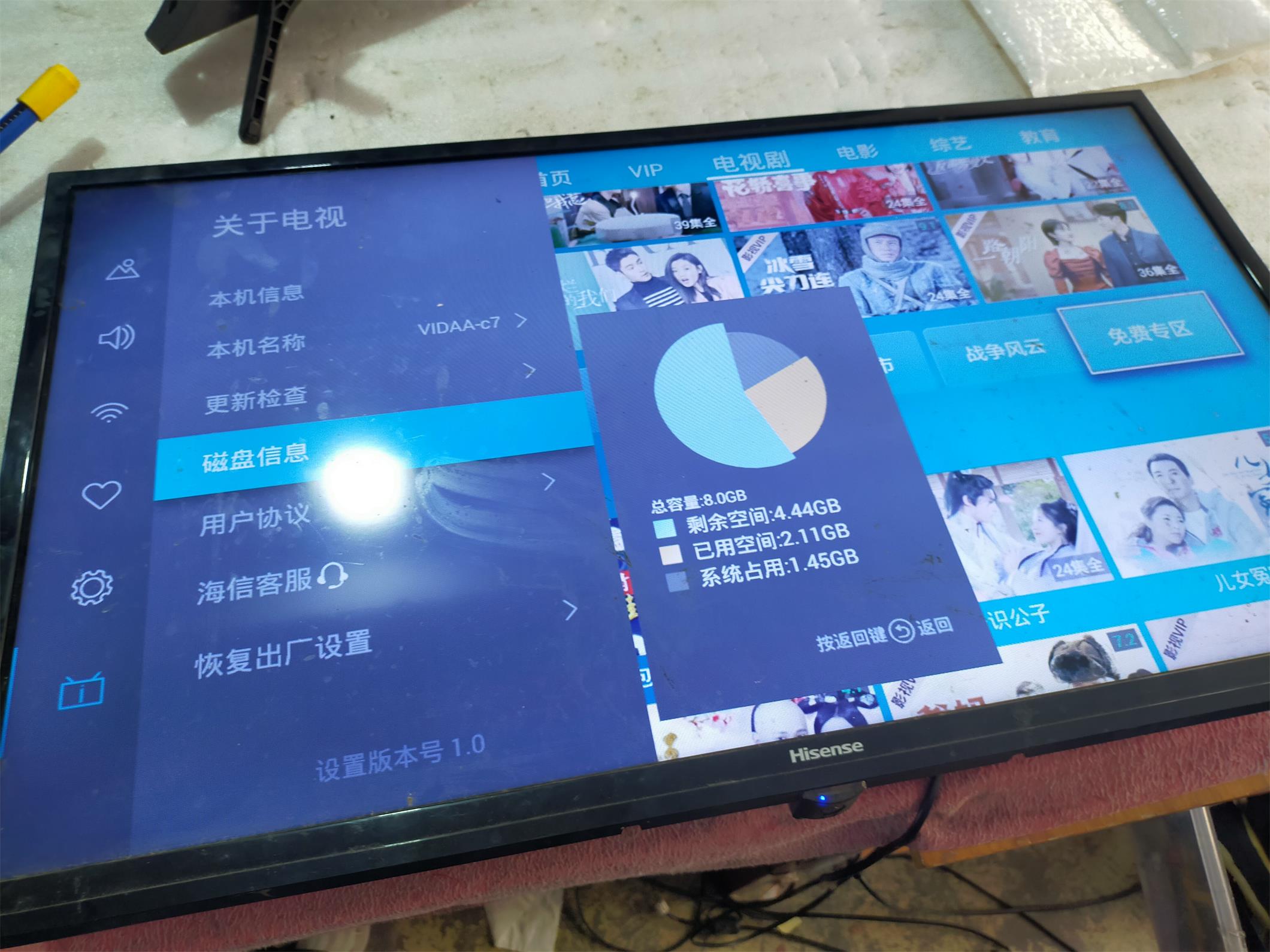

好的,谢谢。更换了三星扩容成功,我的U盘也有问题
