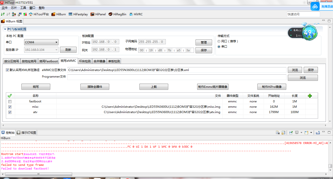

发表于 2024-3-26 08:33:47 | 显示全部楼层 |阅读模式
海信55N3600U机器扩容32G , RSAG7.820.7520板芯片是V600,用V600自动识别的那个分区表刷机,机器蓝灯亮不开机,用55N3600U

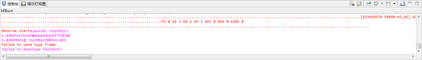

 楼主| 发表于 2024-3-26 12:04:23 | 显示全部楼层
刷机失败

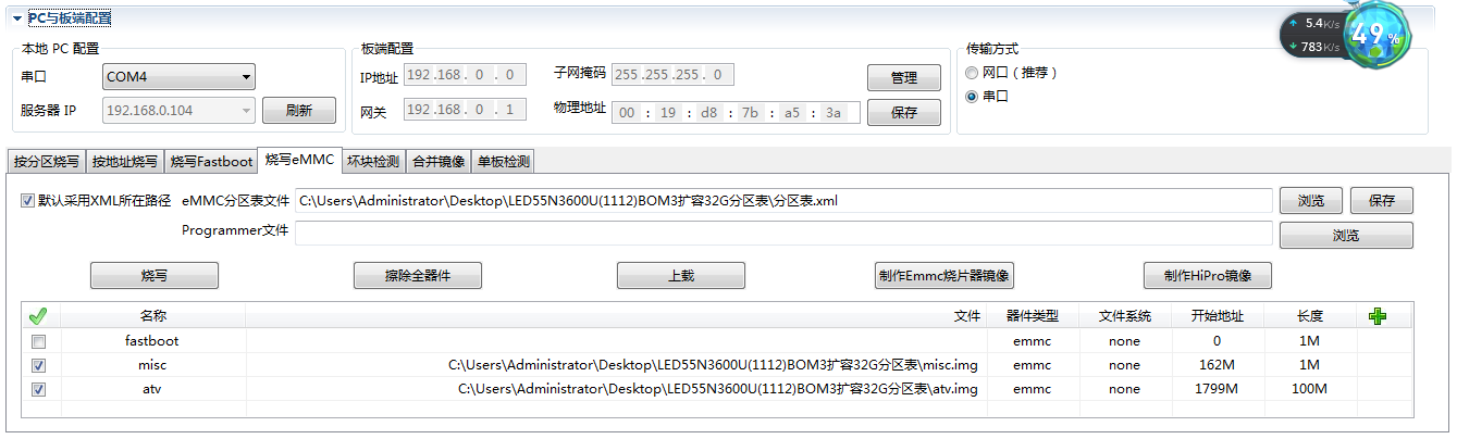

发表于 2024-3-26 18:24:40 | 显示全部楼层
请对应机器的BOM来输入分区表,LED55N3600U(1112)是BOM3的,主控是Hi3751ARBCV5510M00,你用来刷V600的肯定刷上不开机的

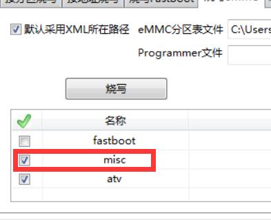

用海思V600的分区表 只吧misc打钩,其他的不要打钩
14
347
347
 楼主| 发表于 2024-3-26 21:44:09 | 显示全部楼层
好的,明天试一下
