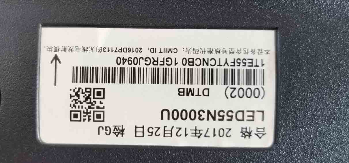

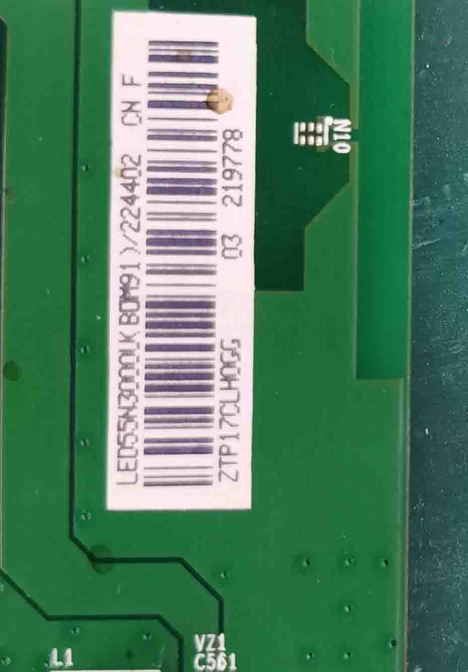

机器是LED55N3000U(0002)(BOM91),用的软件也对,
这是机器,能否加一下我微信,网贴回复太费时间了,512844086

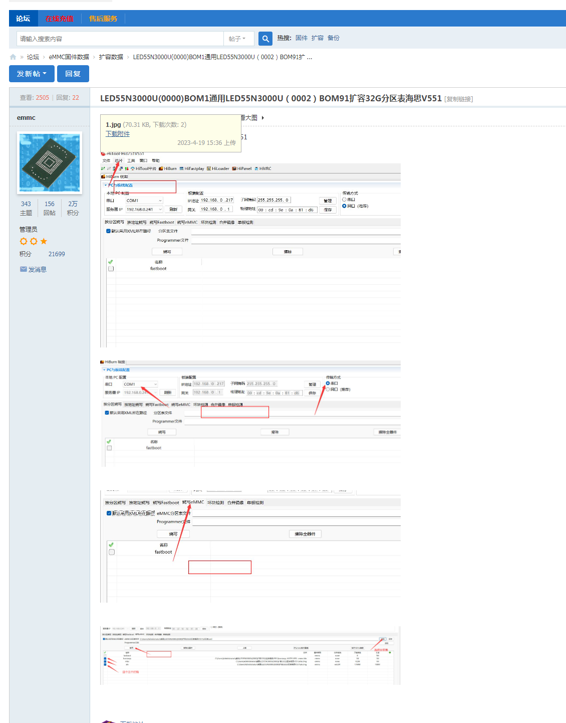

发表于 2024-6-9 18:30:50 | 显示全部楼层
此款数据售出很多 没一个反应出问题的,请仔细查看操作视频,肯定你有操作不对的地方https://www.emmc.wang/thread-360-1-1.html
