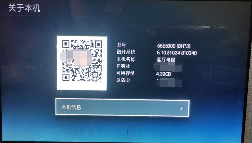

创维8H73-E6000海思hi3751 ARBCV5100N00自动识别EMMC大小

6118
6118
发表于 2023-4-25 19:51:36 | 显示全部楼层
EMMC必须是5.0版本,5.1经测试不行开机定屏死机
